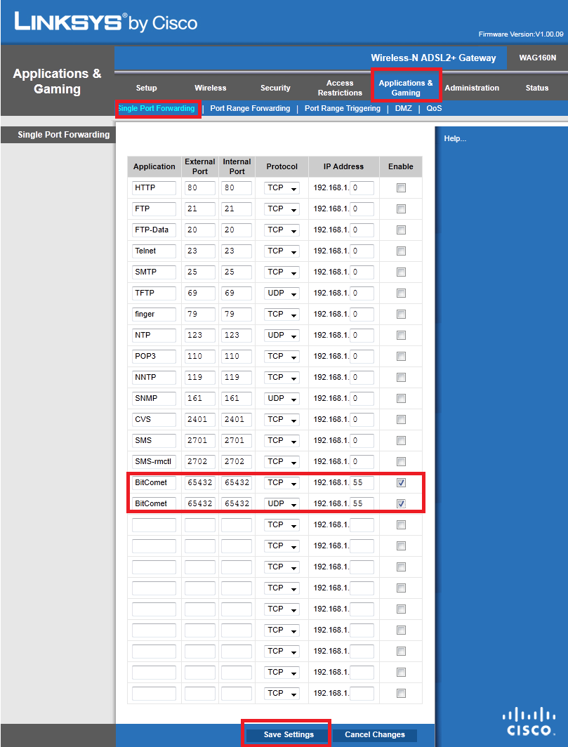

Vasy Posted June 28, 2011 Share Posted June 28, 2011 Salut! Mergi in BitComet, la Options/Connection si seteaza "Global max upload rate" la 70 KB/s(80% din cat ai maxim). Ai portul de ascultare deschis? (uita-te in coltul din dreapta jos al ferestrei BitComet daca scrie WAN:... sau Blocked:...) Daca e verde cauta si descarca un torrent cu Open Office si vezi daca obtii viteze mai bune Hi! Go in BitComet at Options/Connection and set the "Global max upload rate" at 70 KB/s. (80% of your maximum) Is your listening port open? (look at the bottom right corner of BitComet if it says WAN:... or Blocked:...) If it's green search for and download a torrent with Open Office and see if your speed has improved. Link to comment Share on other sites More sharing options...

Vasy Posted July 2, 2011 Share Posted July 2, 2011 Mai întâi aveţi nevoie de o adresa IP statica, pentru a o seta mergeţi aici şi descărcaţi programul. După ce-l instalaţi, rulaţi aplicaţia şi apăsaţi pe butonul "Make it static". Memoraţi adresa IP statică (căsuţa IP Address) atunci când o setaţi pentru că veţi avea nevoie de ea mai jos. Intra din nou la adresa http://192.168.1.1/ si urmeaza pasii din imaginea de mai jos: Inlocuiesti 65432 cu portul de ascultare setat in BitComet la Options/Connection/Listen port, si 55 cu terminatia adresei IP statica pe care ai setat-o mai sus. Bifezi pe coloana Enable la amandoua ca mai sus si apoi apesi butonul Save Settings. Reporneste BitComet si portul de ascultare ar trebui sa fie deschis. PS: Acest modem/router a venit de la Romtelecom sau l-ati cumparat dumneavoastra? First you'll need a static IP address, to set it go to this page and download the application. After you install it, run it and click on the button "Make it static". Memorize the static IP address (the IP address box) when you set it because you'll need it below. Go to the address http://192.168.1.1/ again and follow the steps in the image below: Replace 65432 with the listening port set in BitComet at Options/Connection/Listen port, and 55 with the last digits in the IP address you memorized above. Put a tick in the Enable column next to both rules and then click on the button Save Settings. Restart BitComet and your listen port should be open. PS: Did this router come from Romtelecom or did you purchase it yourself? Link to comment Share on other sites More sharing options...
florinmacri Posted July 5, 2011 Author Share Posted July 5, 2011 (edited) Scuze de intarziere dar am fost plecat.Am incercat cu portforward si am primit urmatorul mesaj dupa mai multe incercari : could not parse or YP adress or gateway Iar imaginea este asa: PS. Am descarcat full version al PF si ajung la un moment unde imi cere username-ul si parola routerului ! Ce este de facut ? Sorry for the delay but I was gone for some time. I tried the portforward tool but I received the following message after many tries : Could not parse your IP address. And the image is like this:(attached doc) PS. I downloaded the full version of PF and I get to a step where it asks for the user name and password of the router ! What should I do? Doc1.zip Edited July 8, 2011 by Vasy (see edit history) Link to comment Share on other sites More sharing options...
florinmacri Posted July 7, 2011 Author Share Posted July 7, 2011 (edited) Revin cu ce am mai facut. Am incercat sa-mi aflu adresa IP astfel:http://whatismyipaddress.com si am reusit. Am intrat in router la adresa 192.168.1.1 si am facut setarile indicate de dvs dar portul de ascultare tot blocat ramane. Routerul l-am cumparat eu dintr-un magazin, nu l-am primit de la Romtelecom. PS. Cu programul PFconfig nu m-am descurcat deloc, imi da mesaj ca nu-mi gaseste adresa IP I'm back with more of what I've done. I tried to find my IP address and I did it with http://whatismyipaddress.com. I entered my router at the address 192.168.1.1 and I've done the settings you indicated but my listening port is still blocked. I bought my router from the store, I didn't get it from Romtelecom. PS. I haven't done anything with the PFConfig program, it says it can't find my IP address. Edited July 8, 2011 by Vasy (see edit history) Link to comment Share on other sites More sharing options...
Vasy Posted July 8, 2011 Share Posted July 8, 2011 Salut! Nu ai nevoie de PFConfig. Ce ti-am dat eu era doar ca sa-ti usureze munca. Adresa IP de care ai nevoie in ghidul meu(sau mai bine zis ultimul octet din ea) o gasesti scriind intr-un command prompt ipconfig /all, cum ti-am zis intr-un post de mai sus. Alternativ mergi la control panel / network and sharing center/ change adapter settings / dai dublu click pe conexiunea folosita de tine / iar la "Details" cauta IPv4 Address. Te conectezi prin fir sau wireless cand faci setarile astea? Hi! You don't need PFConfig. I gave it to you to ease your work. The IP address you need in my guide(or more exactly the last byte in it) can be found by executing the ipconfig /all command in a command prompt, as I said in a post above. Or you can go to Control Panel / Network and sharing center / Chang adapter settings / double click on the adapter you use/ look for the IPv4 IP address in the "Details" section. Are you connecting via wireless or a cable to the router? Link to comment Share on other sites More sharing options...

Vasy Posted July 9, 2011 Share Posted July 9, 2011 Mai intai rezolva-ti problema prin cablu, si apoi treci la wireless. Adresa IP de langa lumina galbena este adresa ta WAN. Router-ul tau face legatura intre reteaua WAN(internet) si reteaua ta locala LAN. Pentru ca lumina aceea sa fie verde pachetele de date TCP sau UDP nesolicitate care intra in router-ul tau (din WAN) si care contin portul de ascultare setat in BitComet sa fie transmise la adresa IP LAN a PC-ului tau (sau mai bine zis a placii de retea prin fir sau wireless din calculatorul tau). Observi ca am introdus unele adrese in textul de mai sus, citestele cu rabdare pe toate fiindca vei avea nevoie de ele chiar si in viata de zi cu zi. Altfel nici nu prea pot sa te ajut. Intre timp, mergi in BitComet si fa un printscreen la tabul "Statistics" din josul ferestrei. First you need to solve your problem via a patch cable, and then move on to wireless. The IP address next to the yellow light is your WAN address. Your router connects the WAN(internet) network to your LAN. For that light to be green, the unsolicited TCP and UDP packets containing the port BitComet is set to listen to should be forwarded to the IP address of your PC(or more specifically the address assigned to your wireless or wired NIC). Observe that I posted a few links in the text above, read them all patiently, for you'll need that knowledge even in your everyday life. Otherwise I can't do much to help you. In the meantime, open BitComet and make a screenshot of the Statistics tab, in the lower part of the window. Link to comment Share on other sites More sharing options...

Vasy Posted July 10, 2011 Share Posted July 10, 2011 Multumesc si eu pentru intelegere. Uitandu-ma in documentul tau vad ca adresa ta LAN este 192.168.1.100, ultimul octet este 100. Deci mergi din nou la postul asta si urmand pasii de acolo, in loc de 55 scrii 100 si salvezi regulile. Thanks for your understanding. Looking at your document I see that your LAN IP address is 192.168.1.100, the last byte being 100. So, backtrack to this post and by following those steps, replace 55 with 100 and then save the new rules. Link to comment Share on other sites More sharing options...
florinmacri Posted July 10, 2011 Author Share Posted July 10, 2011 (edited) Mii de multumiri, bulina de la portul de ascultare este verde. Inca odata multumesc! Many thanks, the port status light is now green. Thanks again! Edited July 10, 2011 by Vasy (see edit history) Link to comment Share on other sites More sharing options...
